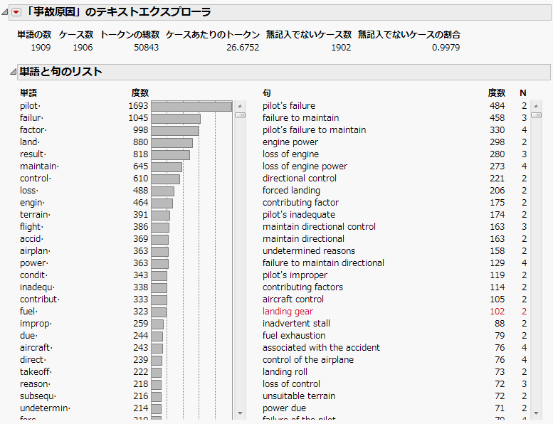

図12.12 「事故原因」のテキストエクスプローラ
9.
「単語」リストの「pilot」を右クリックし、[行の選択]を選択します。
10.
「pilot」を右クリックして、[ストップワードの追加]を選択します。
11.

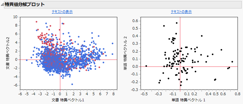

「「事故原因」のテキストエクスプローラ」レポートの赤い三角ボタンをクリックし、[潜在意味分析, 特異値分解]を選択します。 |
図12.13 事故原因の特異値分解プロット

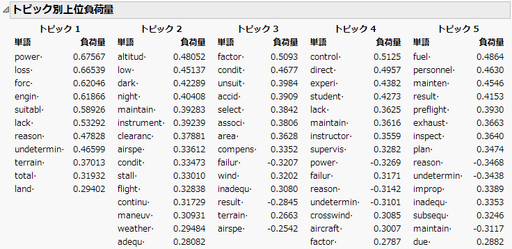

「特異値分解中心化・尺度化TF IDF」の横にある赤い三角ボタンをクリックし、メニューから[トピック分析, 特異値分解を回転]を選択します。 |
図12.14 「事故原因」のトピックごとの上位負荷量
