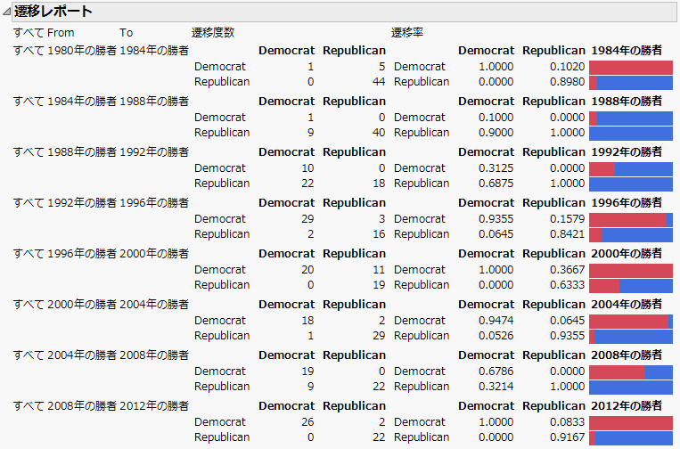

この例では 「Presidential Elections.jmp」を使用します。このデータには、1980年~2012年の米国の大統領選挙の各州における結果が含まれています。このデータを反復測定データとみなして、分析してみましょう。
[ヘルプ]>[サンプルデータライブラリ]を選択し、「Presidential Elections.jmp」を開きます。
[分析]>[消費者調査]>[カテゴリカル]を選択します。
「1980年の勝者」から「2012年の勝者」までを選択します。
[関連]タブで、[反復測定]をクリックします。
5.
[OK]をクリックします。
図3.17 反復測定の「遷移レポート」
