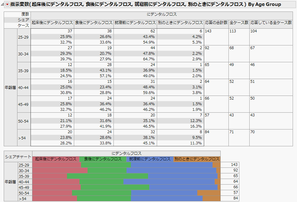

最初の「カテゴリカル」レポートには、選択した応答列ごとに、二元クロス表(二元度数表)とシェアチャートが表示されます。[表の構成]タブを使用している場合、最初のレポートには、クロス表のみが表示されます。
図3.4 最初の「カテゴリカル」レポート
最初の「カテゴリカル」レポートには、年齢層ごとの応答数とケース数が表示されています。クロス表の最初の行には、25~29歳の年齢層の結果が記載されています。この行をもとに統計量を説明いたします。
