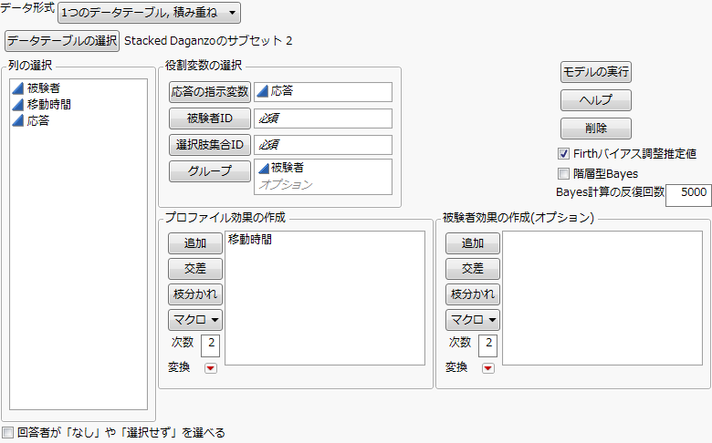

[分析]>[消費者調査]>[選択モデル]の順にクリックして起動ウィンドウを開き、「Stacked Daganzo」データのサブセットを使い、テーブル1つで分析するときの「選択モデル」ダイアログボックスのようにモデルを指定します。

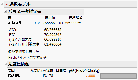

[モデルの実行]をクリックします。
図4.55 1つのテーブルで分析したときの「移動時間」のパラメータ推定値
