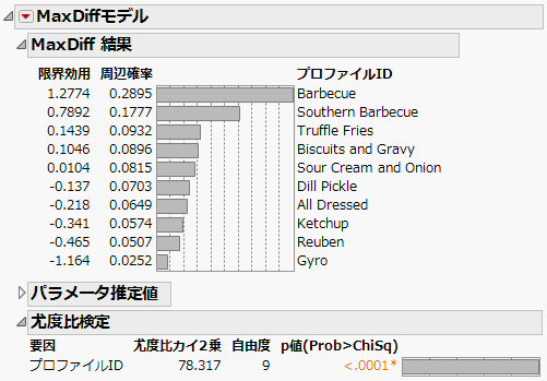

図5.3 「Potato Chip Combined.jmp」のMaxDiffレポート
レポートは、「プロファイルID」が有意であること、つまり異なる風味のポテトチップスに対する好みが有意に異なることを示しています。限界効用が最も高いのは、「Barbecue」風味です。他の風味と一緒に提示されたときに「Barbecue」が選択される確率の推定値は、0.2895です。
