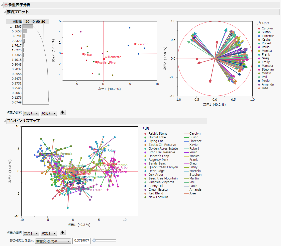

[モデルの実行]をクリックします。
図7.2 最初の「多重因子分析」レポート

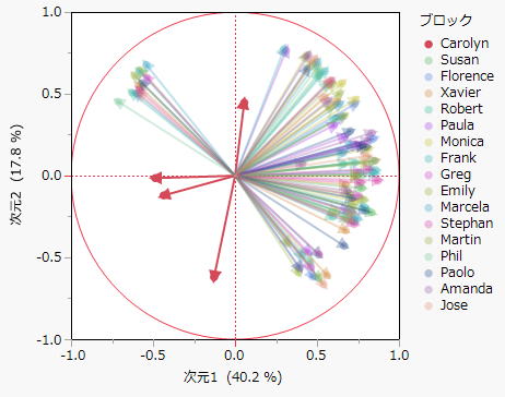

7.
負荷量プロットの横にある凡例において「Carolyn」を選択してください。そうすると、キャロリンの結果が強調表示されます。
