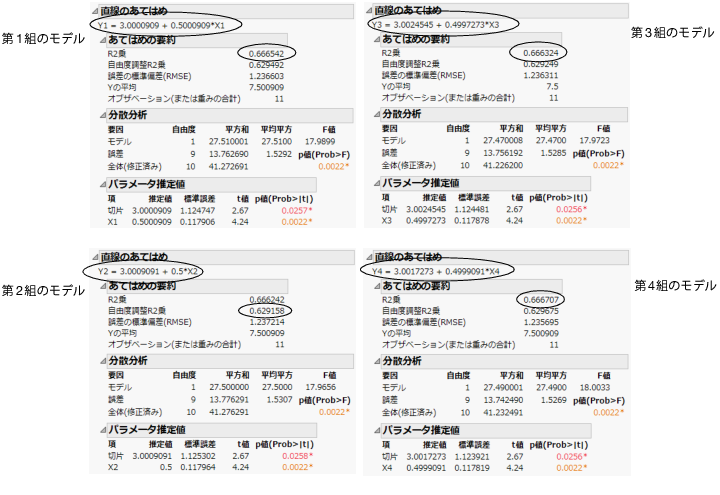

テーブルパネルの「カルテット」スクリプトの横にある緑の三角ボタンをクリックします。
「二変量の関係」によって、変数の各組に対して単回帰直線が描かれます。[点の表示]オプションはオフになっているため、散布図にデータは表示されていません。4つのモデルには、回帰直線ごとに、モデルのあてはめ結果とその他の要約情報が示されています。
図5.2 4つのモデル
4つの全モデルにおいて、パラメータ推定値およびR2乗値がほぼ一致している点に注目してください。各組であてはめたモデルは、いずれも、ほぼY = 3 + 0.5Xであり、R2乗値はどれも約0.66となっています。データを分析する時に上記のような要約情報だけしか調べなかったら、おそらく、XとYの関係はどの組でも同じという結論にたどりつくでしょう。しかし、この時点では、まだデータを視覚化していません。その結論は誤っているかもしれません。

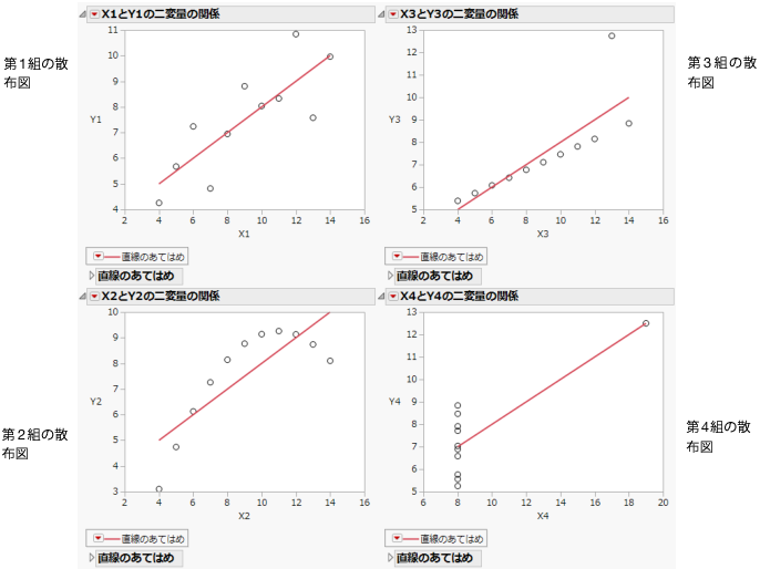

図5.3 点を表示した散布図
4本の直線だけを見ると、XとYの関係はすべての組で同じように見えます。しかし、データ点を見ると関係は各組で異なっていることがわかります。
