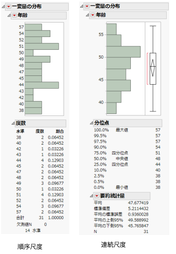

変数の処理方法を変更する場合は、尺度を変更します。たとえば、「年齢」と「体重」の一変量の分布結果の場合、「年齢」の尺度は順序尺度になっています。JMPでは、順序尺度の変数については度数が算出されます。度数の代わりに平均年齢を算出する必要があるとしましょう。その場合は、尺度を連続尺度に変更すると、平均年齢が表示されます。

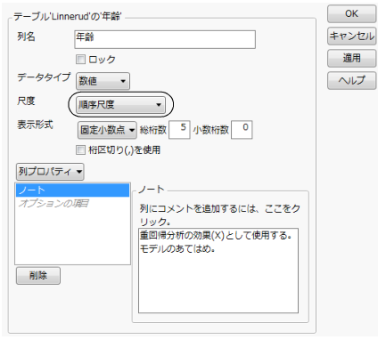

「年齢」列見出しをダブルクリックします。列情報のウィンドウが表示されます。
「尺度」を[連続尺度]に変更します。
図5.5 列情報のウィンドウ
[OK]をクリックします。
図5.6 「年齢」に対する異なる尺度
