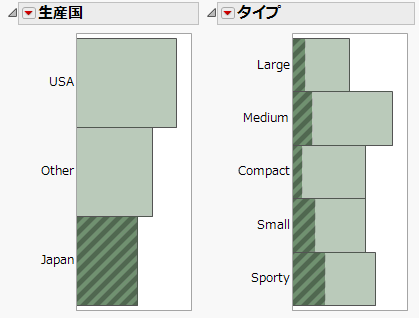

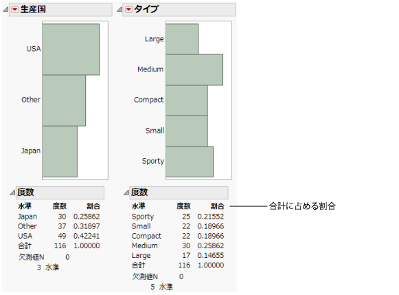

図5.9 「生産国」と「タイプ」の一変量の分布
レポートウィンドウには、「生産国」と「タイプ」について、棒グラフと度数レポートが表示されます。棒グラフは、「度数」レポートに示されている度数情報をグラフで示しています。「度数」レポートには、次の情報が表示されます。
