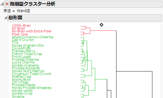

「Cereal.jmp」が表示された状態で、[分析]>[クラスター分析]>[階層型クラスター分析]を選択します。
「階層型クラスター分析」レポートが表示されます。「階層型クラスター分析」レポート(一部)は、「階層型クラスター分析」レポートの一部です。クラスターは、データテーブルの行の状態に合わせて色分けされています。
図6.11 「階層型クラスター分析」レポート(一部)

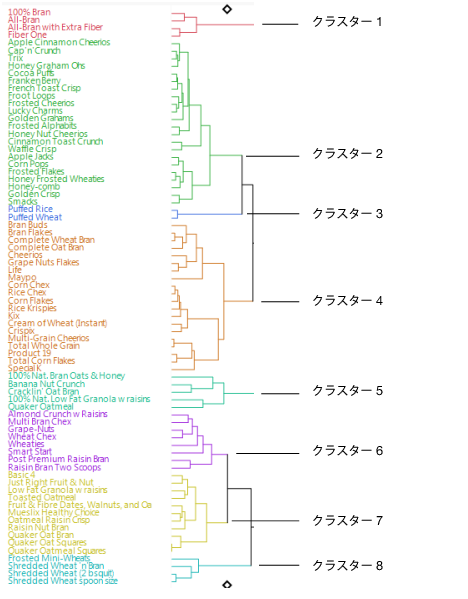

「階層型クラスター分析」レポートの赤い三角ボタンのメニューから、[クラスターの色分け]を選択します。
図6.12 色分けされたクラスター

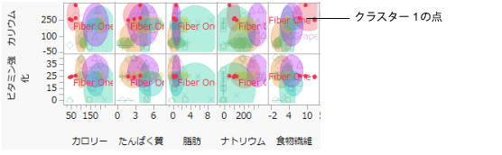

図6.13 クラスター1内の似通ったシリアル
図6.14 クラスターの選択

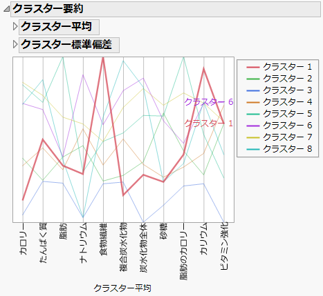

クラスター内の似通った特徴を確認するために、赤い三角ボタンのメニューから[クラスターの要約]を選択します。
図6.15 クラスターの要約
図6.16 クラスター1の特徴
