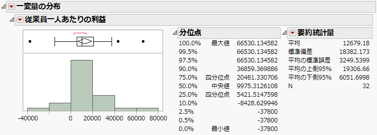

5.
「従業員一人あたりの利益」の赤い三角ボタンをクリックし、メニューから[表示オプション]>[横に並べる]を選択します。
図3.16 「従業員一人あたりの利益」の一変量の分布
6.
「一変量の分布」の赤い三角ボタンをクリックし、メニューから[やり直し]>[自動再計算]を選択して、自動再計算をオンにします。

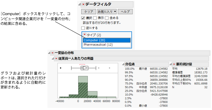

「タイプ」を選択し、[追加]をクリックします。
10.
製薬会社を「一変量の分布」の結果から除外し、コンピュータ関連企業だけを含める場合は、「データフィルタ」ウィンドウで[Computer]ボタンをクリックします。
図3.17 コンピュータ関連企業だけを表示するフィルタ
反対に、「一変量の分布」の結果に、製薬会社だけを含める場合は、「データフィルタ」ウィンドウで[Pharmaceutical]ボックスをクリックします。
