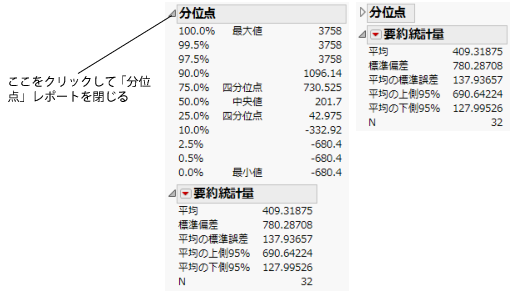

図2.9 「分位点」レポートを閉じる

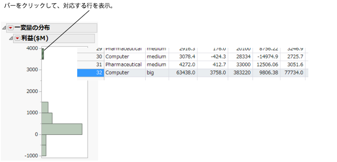

プラットフォームの結果は、元のデータテーブルにリンクしています。プラットフォームの結果とデータテーブルとの対応のヒストグラムは、1つの会社グループが、他社よりもはるかに利益を上げていることを示しています。この会社グループをすばやく特定するには、ヒストグラム上の対応する棒をクリックします。すると、データテーブル内の対応する行が選択されます。
図2.10 プラットフォームの結果とデータテーブルとの対応
