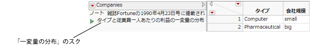

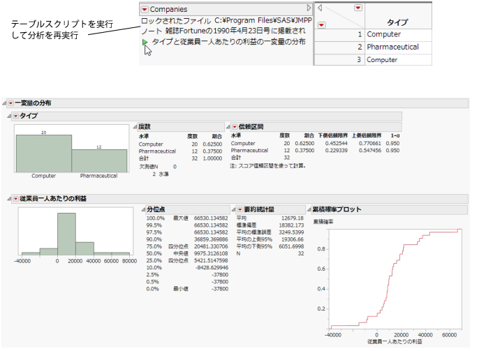

この分析を保存するには、「一変量の分布」の赤い三角ボタンをクリックし、メニューから[スクリプトの保存]>[データテーブルへ]を選択します。「一変量の分布」のスクリプトがテーブルパネルに表示されます。
図7.13 「一変量の分布」のスクリプト
図7.14 「一変量の分布」のスクリプトの実行
