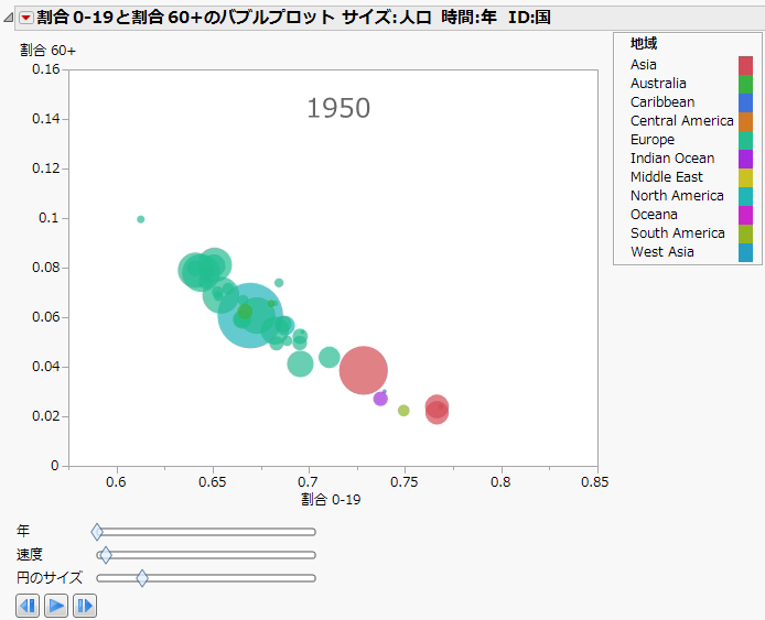

[ヘルプ]>[サンプルデータライブラリ]を選択し、「PopAgeGroup.jmp」を開きます。
[グラフ]>[バブルプロット]を選択します。
「割合 60+」を選択し、[Y]をクリックします。
「割合 0-19」を選択し、[X]をクリックします。
5.
「国」を選択し、[ID]をクリックします。
6.
「年」を選択し、[時間]をクリックします。
7.
「人口」を選択し、[サイズ]をクリックします。
8.
「地域」を選択し、[色分け]をクリックします。
9.
[OK]をクリックします。
図7.19 最初に表示されるバブルプロット

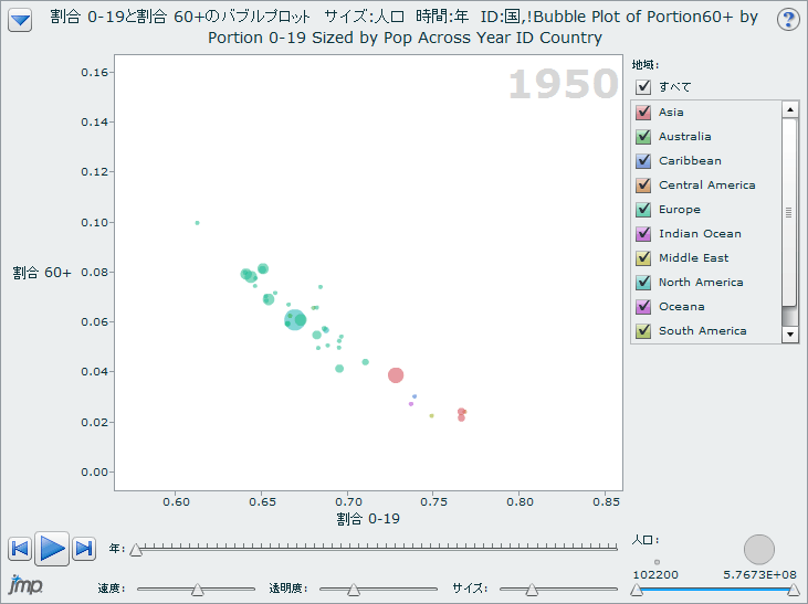

赤い三角ボタンをクリックし、メニューから[Flash(.SWF)形式で保存]を選択します。
「SWFで保存」ウィンドウで、ファイルの保存先を選択します。
[保存]をクリックします。Adobe Flash版のバブルプロットがHTML形式で保存され、Webブラウザに表示されます。
図7.20 Adobe Flash版のバブルプロット
www.jmp.com/support/swfhelp/jp/をご覧ください。
