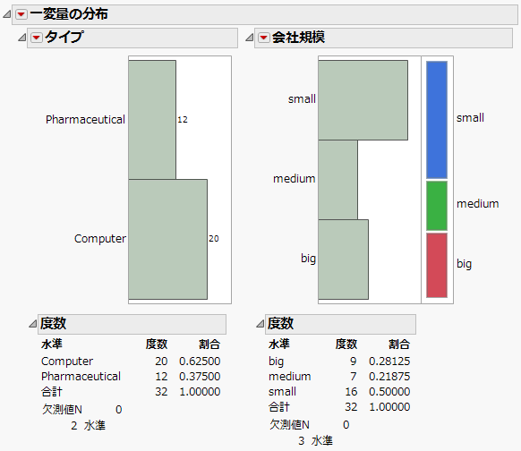

[ヘルプ]>[サンプルデータライブラリ]を選択し、「Companies.jmp」を開きます。
[分析]>[一変量の分布]を選択します。
[OK]をクリックします。
5.
「タイプ」の赤い三角ボタンをクリックし、メニューから[ヒストグラムオプション]>[度数の表示]を選択します。
6.
「会社規模」の赤い三角ボタンをクリックし、メニューから[モザイク図]を選択します。
7.
[編集]>[ジャーナル]を選択して、これらの結果をジャーナルに追加します。結果がジャーナルウィンドウに複製されます。
図7.2 「一変量の分布」結果のジャーナル
分析を再実行するためのJSLスクリプトが記述されたスクリプトウィンドウが開きます。JSLは上級ユーザ向けの内容です。詳細については、『スクリプトガイド』と『スクリプト構文リファレンス』を参照してください。
