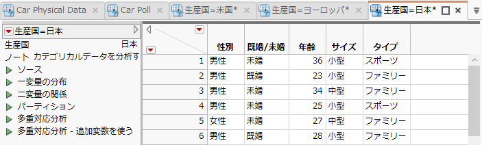

プロジェクトの中でファイル(データテーブルやスクリプトなど)に変更を加えると、タブに、そのファイルがまだ保存されていないことを示すアスタリスクが表示されます。[ファイル]>[保存]を選択してファイルをコンピュータに保存します。次に、[ファイル]>[プロジェクトの保存]を選択してプロジェクトを保存します。
プロジェクトの中で、「Car Poll.jmp」タブを選択します。
[テーブル]>[サブセット]を選択します。
[列の値ごとにサブセット]を選択します。
5.
6.
新しいタブを選択し、[ファイル]>[保存]を選択してファイルをコンピュータに保存します。
7.
[ファイル]>[プロジェクトの保存]を選択してデータテーブルをプロジェクトに保存します。

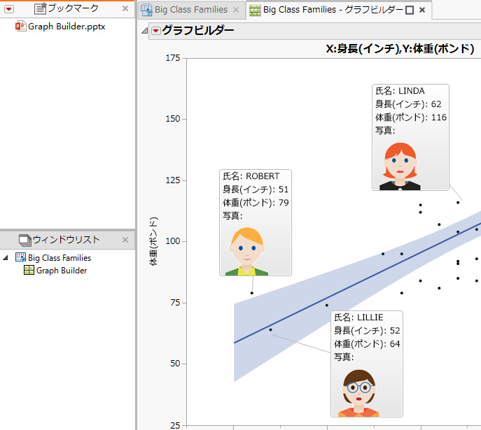

JMPで、「ブックマーク」の赤い三角ボタンのメニューから[ファイルを追加]を選択し、作成したGraph Builder.pptxファイルにナビゲートします。Windowsの場合は[開く] Macの場合は[選択]をクリックします。
図7.10 ブックマークしたPPTXファイル
