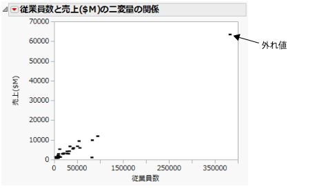

この例では、会社情報のサンプルデータ「Companies.jmp」を使用します。このデータには、製薬業界とコンピュータ業界の32社の財務データが記録されています。
[ヘルプ]>[サンプルデータライブラリ]を選択し、「Companies.jmp」を開きます。
[分析]>[二変量の関係]を選択します。
「売上($M)」を選択し、[Y, 目的変数]をクリックします。
「従業員数」を選択し、[X, 説明変数]をクリックします。
5.
[OK]をクリックします。
図8.2 最初に表示される散布図

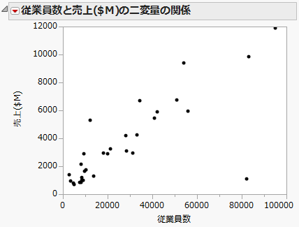

6.
赤い三角ボタンをクリックし、メニューから[やり直し]>[自動再計算]を選択して、自動再計算をオンにします。
8.
[行]>[除外する/除外しない]を選択します。該当する点が分析対象から除外され、散布図が自動的に更新されます。
図8.3 更新後の散布図

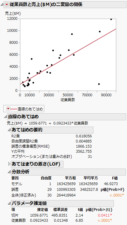

9.
図8.4 回帰直線と分析結果
10.
11.
[行]>[除外する/除外しない]を選択します。点が除外されたことを受けて、回帰直線と分析結果が自動的に更新されます。
図8.5 更新後の回帰直線と分析結果
