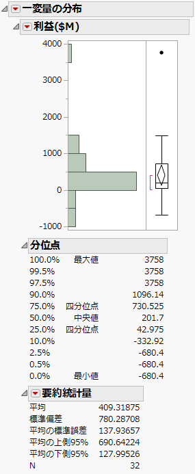

[ヘルプ]>[サンプルデータライブラリ]を選択し、「Companies.jmp」を開きます。
[分析]>[一変量の分布]を選択します。
「利益($M)」を選択し、[Y, 列]をクリックします。
[OK]をクリックします。
図8.7 「一変量の分布」レポートウィンドウ

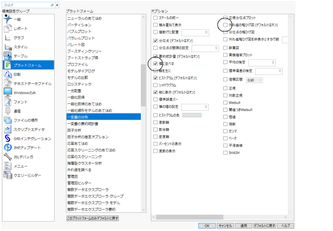

環境設定グループから「プラットフォーム」を選択します。
「プラットフォーム」リストから「一変量の分布」を選択します。
[横に並べる]オプションを選択してオンにします。
5.
[外れ値の箱ひげ図]オプションの選択を解除してオフにします。
図8.8 一変量の分布の環境設定
6.
[OK]をクリックします。
7.
