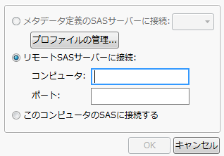

「モデルの指定」の赤い三角ボタンをクリックし、メニューから[SASでサブミット]を選択します。
6.
図8.10 SASサーバーに接続
7.
[OK]をクリックします。

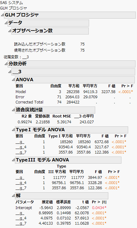

JMPがSASに接続します。SASでモデルが実行され、結果がJMPに戻されます。SASアウトプット、HTML、RTF、PDF、JMPレポートのいずれかの形式で結果を表示できます(出力形式はJMPの環境設定を使用して選択できます)。JMPレポート形式で出力されたSAS結果は、JMPレポート形式で出力された結果です。詳細については、『JMPの使用法』の「データの読み込み」章を参照してください。
図8.11 JMPレポート形式で出力されたSAS結果
