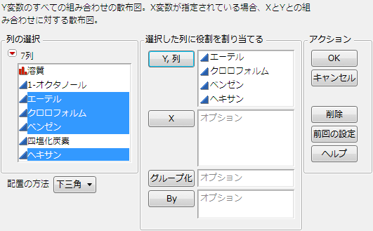

「エーテル」、「クロロフォルム」、「ベンゼン」、「ヘキサン」を選択し、[Y, 列]をクリックします。
図4.14 「散布図行列」ウィンドウ
[OK]をクリックします。

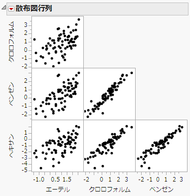

図4.15 散布図行列
一番強い関係は、「ベンゼン」と「クロロフォルム」の間に成立している。
「ベンゼン」と「クロロフォルム」の散布図のデータ点が一番、直線に沿って密に分布しています。

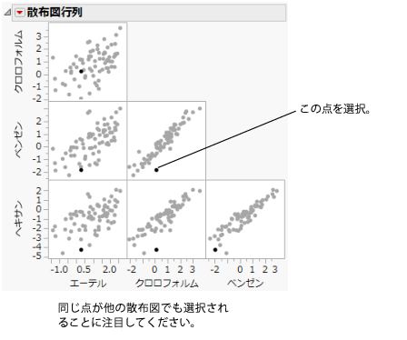

たとえば、「ベンゼン」と「クロロフォルム」の散布図で点を選択すると、同じ点が他の5つの散布図でも選択されます。
図4.16 選択された点
