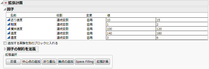

[ヘルプ]>[サンプルデータライブラリ]を選択し、「Design Experiment」フォルダの「Reactor 8 Runs.jmp」を開きます。
「反応率(%)」を選択し、[Y, 応答変数]をクリックします。
「送り速度」、「触媒」、「攪拌速度」、「温度」、「濃度」を選択して、[X, 説明変数]をクリックします。
5.
[OK]をクリックします。
図6.2 化学反応の因子の例

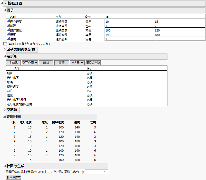

[拡張計画]をクリックします。
「拡張計画」プラットフォームの初期状態のモデルは、データテーブルの「モデル」スクリプトを使って定義されたものです。8回の実験で、最大7つの効果を推定することができます。このスクリプトのモデルには、5つの主効果すべてと、2つの交互作用の項が含まれます。モデルの項は、すべて必須の効果と定義されます。効果の推定可能性については、「カスタム計画」章の「モデル」(90ページ)を参照してください。
図6.3 「拡張計画」プラットフォームの初期状態

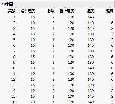

「計画」の開閉アイコンをクリックして、計画の内容を確認します。
図6.4 実験回数16回の拡張計画
12.
[テーブルの作成]をクリックすると計画のデータテーブルが生成され、元の実験における結果と、追加された実験の計画が表示されます。
