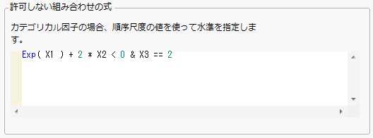

この場合、スクリプトウィンドウに、(Exp(X1) + 2*X2 < 0) & (X3 == 2)という式を入力します。
図6.11 スクリプトエディタに式を入力したところ
