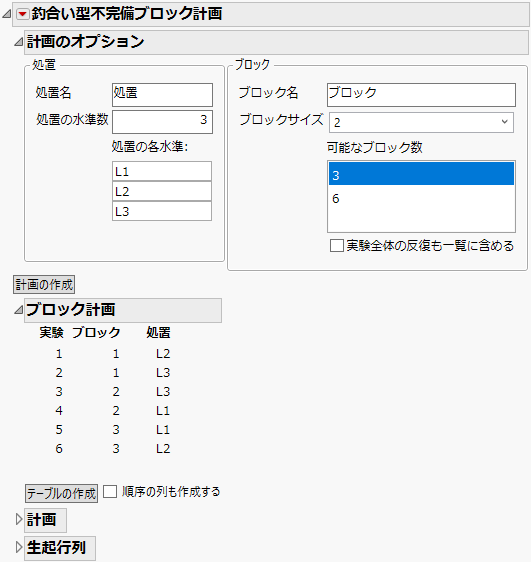

「ブロックサイズ」として「2」を選択します。
「可能なブロック数」において「3」を選択します。
5.
[計画の作成]をクリックします。
「ブロック計画」アウトラインに、3つのブロックでそれぞれ2つの処置を実施する、実験回数6の計画が表示されます。計画に関するその他の詳細を見るには、「計画」アウトラインと「生起行列」アウトラインを開きます。詳細については、第 “計画の検証とテーブルの作成”を参照してください。
6.
「可能なブロック数」メニューで「6」を選択します。
7.
[計画の作成]をクリックして計画を更新します。

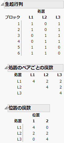

8.
「生起行列」アウトラインを開きます。
