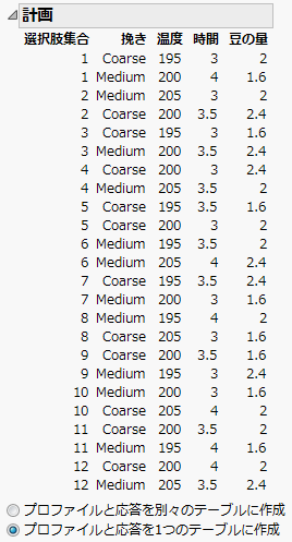

図18.20 コーヒーの例の「計画」アウトライン
メモ: コーヒーの例の「計画」アウトラインは、コーヒーの例の計画です。第 “選択モデル計画の例”を参照してください。
メモ: 最適な計画を求めるアルゴリズムは、無作為に選択した初期計画に基づいています。そのため、生成される計画はいつも異なります。[戻る]ボタンと[計画の作成]ボタンを繰り返しクリックすると、異なる計画が作成されます。
