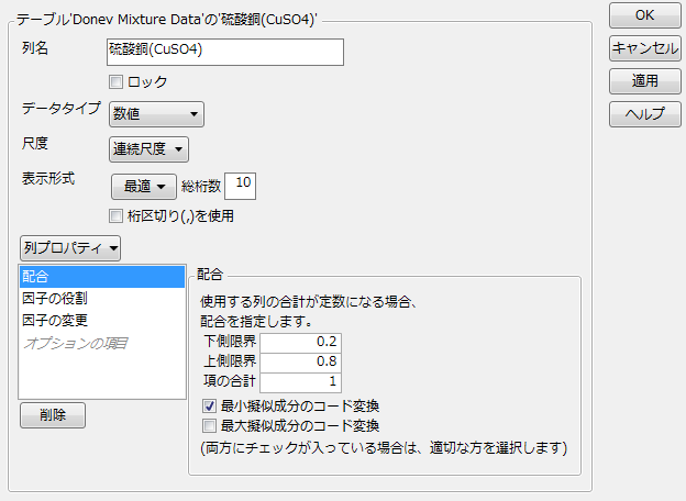

「列」パネルで「硫酸銅(CuSO4)」のアスタリスクをクリックし、[配合]を選択します。
図A.20 「硫酸銅(CuSO4)」に対する「配合」列プロパティのパネル
「下側限界」の0.2は、「硫酸銅(CuSO4)」の最小設定値です。
「上側限界」の0.8は、「硫酸銅(CuSO4)」の最大設定値です。
[最小擬似成分のコード変換]オプションが選択されています。第 “擬似成分のコード変換”を参照してください。
[キャンセル]をクリックします。

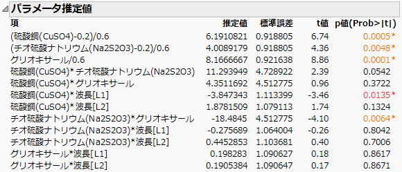

[実行]をクリックします。
図A.21 「パラメータ推定値」レポート

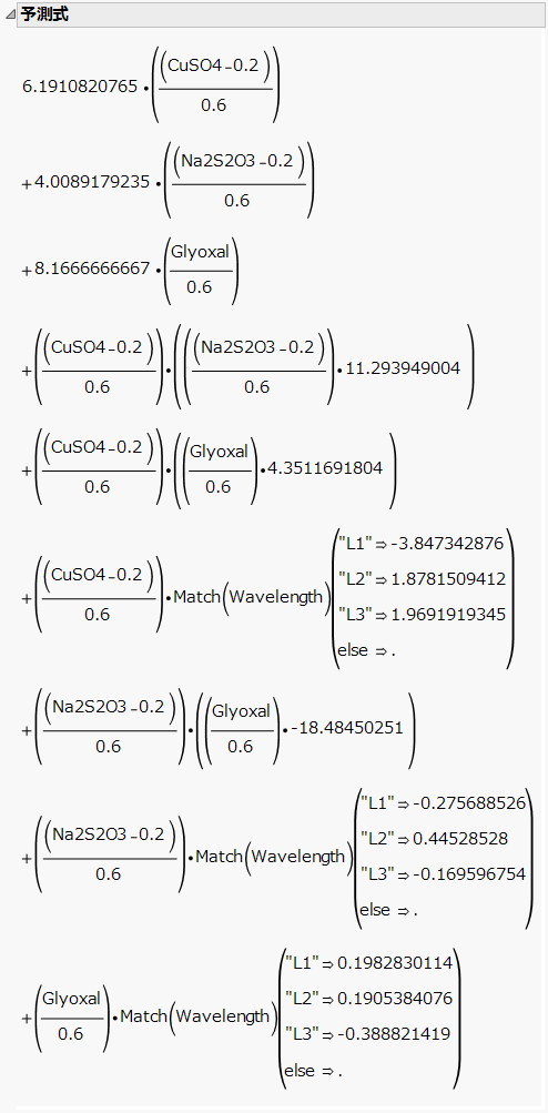

「応答 減衰率」の赤い三角ボタンのメニューから[推定値]>[予測式の表示]を選択します。
図A.22 「減衰率」モデルの予測式
「波長」がL2であり、かつ、 「チオ硫酸ナトリウム(Na2S2O3)」と「グリオキサール」がそれぞれ低い方の値(0.2 と0)、「硫酸銅(CuSO4)」は高い方の値(0.8)に設定されているときの予測値に興味があるとしましょう。この場合、「減衰率」の予測値は、「硫酸銅(CuSO4)」のパラメータ推定値(6.191)に「硫酸銅(CuSO4)*波長[L2]」のパラメータ推定値(1.878)を足したものになります。これは、「予測プロファイル」で検証できます。

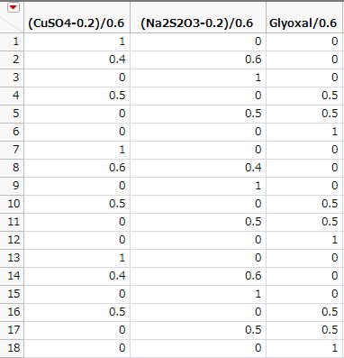

9.
「応答 減衰率」の赤い三角ボタンのメニューから[列の保存]>[コーディングのテーブルを保存]を選択します。
