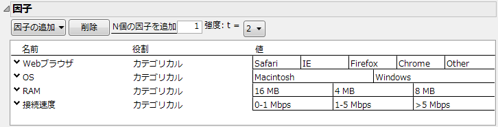

[実験計画(DOE)]>[特殊な目的]>[被覆配列]を選択します。
赤い三角ボタンのメニューから[因子のロード]を選択します。
[続行]をクリックします。
「因子の制約を定義」アウトラインが表示されます。設定のすべての組み合わせが可能であるため、制約は[なし]のままにします。

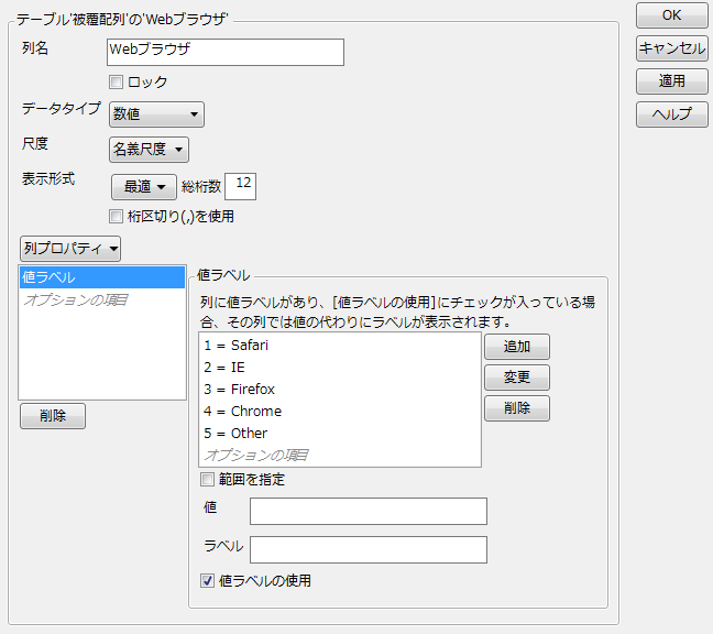

図A.32 「Webブラウザ」の列情報ウィンドウ
「Webブラウザ」のデータタイプが「数値」、尺度が「名義尺度」になっていることに注意してください。「Webブラウザ」の実際の値は、1~5の整数です。これらの整数に、計画の作成時に入力した値がラベルとして定義されています。

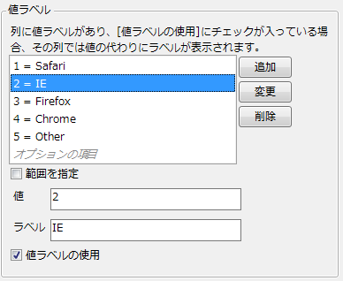

「値ラベル」リストから「2 = IE」を選択します。
図A.33 「値ラベル」パネルでの選択
9.
「ラベル」に「Internet Explorer」と入力します。
10.
[変更]をクリックします。
