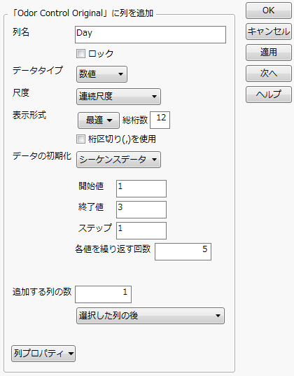

[列]>[列の新規作成]を選択します。
「列名」に「日」と入力します。
5.
「データの初期値」リストから[シーケンスデータ]を選択します。
6.
「開始値」に「1」
「終了値」に「3」
「ステップ」に「1」
「各値を繰り返す回数」に「5」
7.
「追加する列の数」の横に「1」と入力します。
図A.11 設定後の「列の新規作成」ウィンドウ
8.
[OK]をクリックします。
