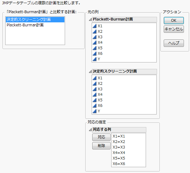

[対応する列]を開き、[対応]をクリックします。
図16.2 対応する列を指定した起動ウィンドウ
7.
[OK]をクリックします。

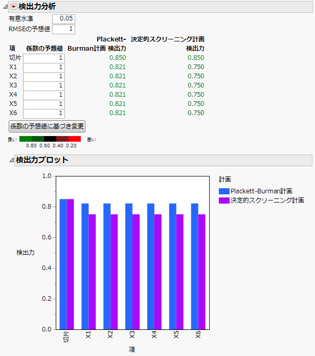

主効果だけを確認する実験では、検出力・予測分散・推定効率において、Plackett-Burman計画の方が決定的スクリーニング計画より優れています。Plackett-Burman計画と決定的スクリーニング計画における検出力分析の比較は、有意水準、RMSEの予想値、および係数の予想値をデフォルト値で設定したときの「検出力分析」レポートです。主効果だけの実験においては、Plackett-Burman計画は、決定的スクリーニング計画より検出力が高いことがわかります。
