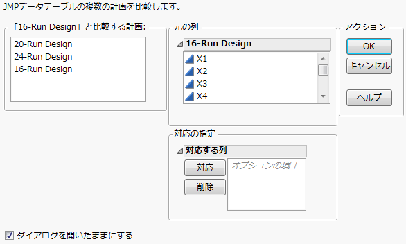

「計画の比較」を起動するには、[実験計画(DOE)]>[計画の診断]>[計画の比較]を選択します。現在、開いているすべてのデータテーブルを表示しているリストが左側にあるウィンドウが開きます。アクティブなデータテーブルとその列は、「元の列」パネルに表示されます。最初の「元の列」パネルにある計画が基準の計画となります。つまり、この計画に対して他の計画を比較します。この基準の計画と比較する対象の計画を追加すると、それらの列が基準の計画のパネルの下に表示されます。
「計画の比較」起動ウィンドウは、第 “異なる実験回数の計画”での3つの計画を表示した起動ウィンドウです。
図16.17 「計画の比較」起動ウィンドウ

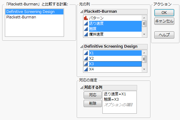

図16.18 対応させる列の選択
各リストで正しい対応順序で表示されている複数の列を対応させるには、各リストでそれら複数の列を選択します。そして、[対応]ボタンをクリックします。この操作により、リスト内の表示順序で列の対応が設定されます。対応させる列の選択を参照してください。この例で、「送り速度」は「X1」に、「触媒」は「X3」に対応します。
