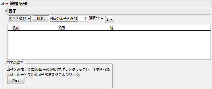

図20.18 「因子」アウトライン
「N個の因子を追加」に因子の数を入力します。「被覆配列」プラットフォームで指定できる因子は、すべてカテゴリカルです。水準数を選択または入力します。
指定の水準数の因子を複数追加します。追加したい因子の数を入力してから[因子の追加]をクリックし、水準数を選択または入力します。水準数の異なる因子を追加したい場合は、[N個の因子を追加]を繰り返します。
ヒント: 因子の設定を保存したい場合には、「因子」パネルへの入力が完了した後に、赤い三角ボタンのメニューから[因子の保存]を選択してください。これにより、因子の名前と値がデータテーブルに保存され、後で再利用できるようになります。第 “「被覆配列」のオプション”を参照してください。
「因子」アウトライン
因子の名前。追加した因子には、デフォルトでX1、X2...という名前がつきます。名前を変更するには、ダブルクリックして任意の名前を入力します。
「因子」アウトラインの編集
因子の水準を削除するには、値をクリックし、キーボードのDeleteキーを押し、最後にテキストボックスの外をクリックします。
値を編集するには、「値」列の値をクリックします。
