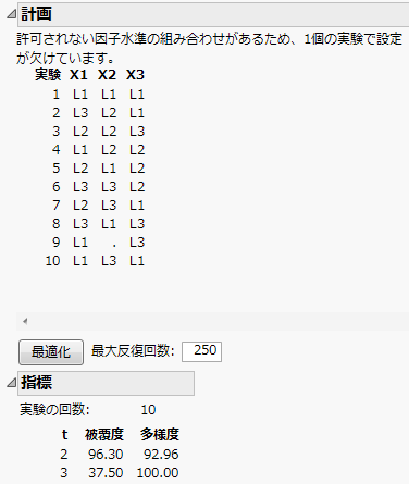

[計画の作成]をクリックします。
図20.21 「計画」アウトラインと「指標」アウトライン
「計画」アウトラインの冒頭にある注意は、制約のせいで設定が欠けている実験が1つあることを示しています。実験9がそれです。被覆配列の強度を2にするためには、X1がL1、X3がL3の組み合わせが必要です。しかし、この組み合わせでは、X2のすべての設定が許可されません。
