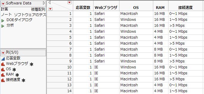

図20.22 「Software Data.jmp」の「被覆配列」テーブルに含まれたスクリプト
「分析」スクリプト
「分析」スクリプトを実行するには、「応答」列に次のような値を入力してください。
「応答」列は、連続尺度にしてください。
なお、「応答」列は、場所を移動したり、名前を変更したりしても構いません。
