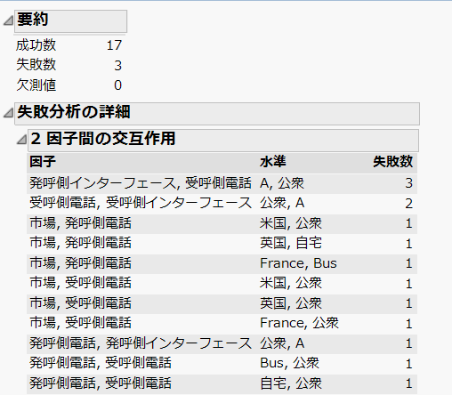

「テーブル」パネルで、「分析」スクリプトの横にある緑の三角ボタンをクリックします。
図20.16 電話の実験データを分析する
「2因子間の交互作用(2 Factor Interactions)」レポートには、3つの失敗の原因であり得る組み合わせが表示されています。「発呼側インターフェース」の「A」と「受呼側電話」の「公衆(Coin)」の組み合わせが、3つの失敗すべての原因である可能性があります。あるいは、他の組み合わせのいくつかによって、各失敗が生じているのかもしれません。
データテーブルで、1、3、15行目が選択されます。これらの組み合わせでは、「市場」、「発呼側電話」、「受呼側インターフェース」の設定とは無関係に失敗が生じます。ただし、この組み合わせ以外が原因となって失敗が生じている可能性もあります。
