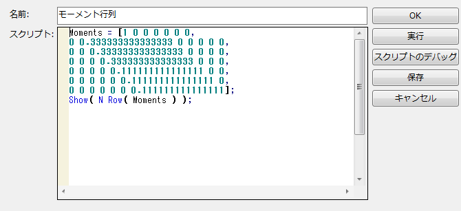

テーブルパネルで「モーメント行列」スクリプトを右クリックし、[編集]をクリックします。
スクリプトウィンドウにスクリプトが表示されます。このスクリプトは、「Moments」という名前の変数にモーメント行列を割り当てています
図4.28 「モーメント行列」スクリプト
7.
ログに、行数がN Row(Moments)=7と表示されます。
