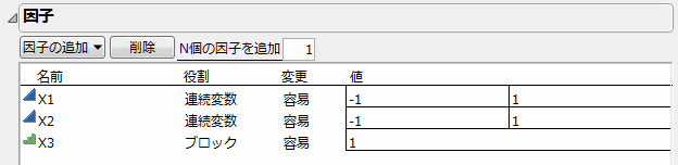

「N個の因子を追加」の右側のボックスに「2」と入力します。
図5.35 「因子」アウトラインに2つの連続尺度の因子と1つのブロック因子を追加
5.
[続行]をクリックします。
デフォルトの実験回数は12です。これにより、「因子」アウトラインのブロック因子X3の水準が3つになります。X3のブロックあたりの実験数を4としたため、実験数の合計が12回なら、ブロック数は3になります。
6.

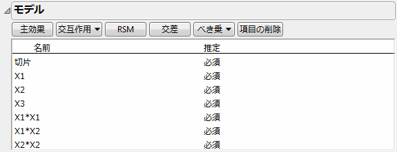

[RSM]をクリックします。
7.
[OK]をクリックして、メッセージを閉じます。
X1とX2の2次までの項がモデルに追加されます。[RSM]ボタンをクリックしたので、推奨される最適化法がD-最適化基準からI-最適化基準に変わります。これは、後で「計画の診断統計量」アウトラインで確認できます。
図5.36 「モデル」アウトラインで応答曲面効果を指定

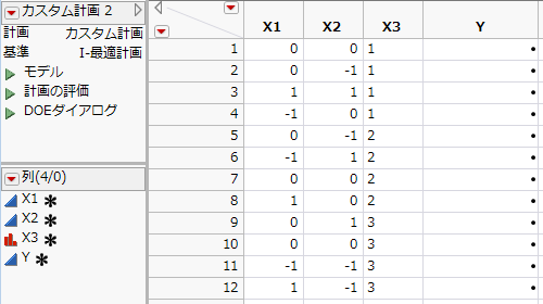

図5.38 ブロック因子を含む計画テーブル
13.

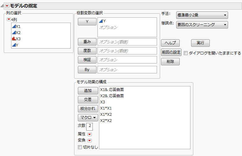

計画のデータテーブルの左上にあるテーブルパネルで、「モデル」スクリプトの横にある緑の三角ボタンをクリックします。
図5.39 「モデルのあてはめ」ウィンドウ
ブロック因子(X3)は主効果としてモデルに含まれています。
X3に関する交互作用はモデルに含まれていません。
その他の5つの効果は、X1とX2の2次応答曲面モデルを構成しています。
