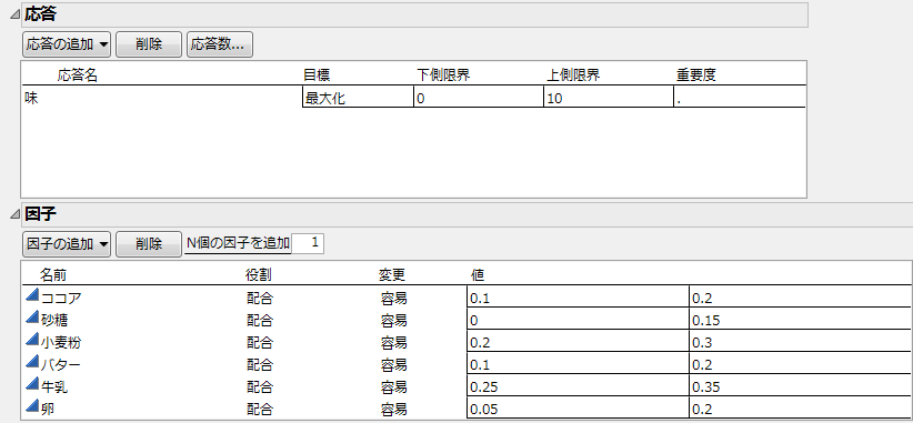

「応答名」の欄の「Y」をダブルクリックして、「味」と入力します。
「目標」はデフォルト値の[最大化]となっています。ここでは、「味」の評価を最大化したいので、このままにします。
7.
「Design Experiment」サンプルデータフォルダの「Cake Factors.jmp」を開きます。
図5.58 設定後の「応答」および「因子」アウトライン

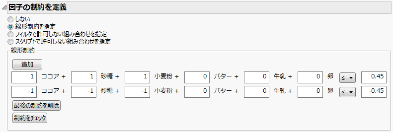

「因子の制約を定義」アウトラインで、[線形制約を指定]を選択します。
9.
「線形制約」パネルで、[追加]を2回クリックします。
10.
因子の制約を定義のとおりに制約を入力します。
図5.59 因子の制約を定義
ここで、2つ目の制約は、「ココア」、「砂糖」、「小麦粉」の因子の合計が0.45以上であると指定しているのと同義です。このように2つの制約を指定すると、「ココア」、「砂糖」、「小麦粉」の因子が全体のちょうど45%を構成し、液体の因子が残りの55%を構成するようになります。

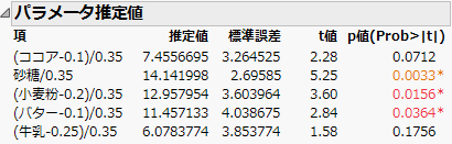

「パラメータ推定値」レポートから、「砂糖」、「小麦粉」、「バター」が0.05の水準において有意であることがわかります。
図5.61 「パラメータの推定値」レポート
