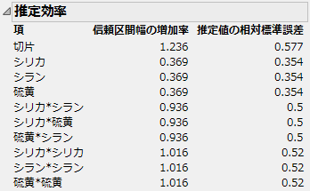

このレポートには、モデル内の各パラメータの「信頼区間幅の増加率」と「推定値の相対標準誤差」が表示されます。どちらの値も、小さい方が良いです。「推定効率」アウトラインは、「Design Experiment」フォルダにある「Bounce Data.jmp」データテーブルの「推定効率」アウトラインです。
図15.22 「推定効率」アウトライン

「推定値の相対標準誤差」は、誤差の標準偏差を1としたときの、パラメータ推定値の標準偏差です。この値は、誤差の標準偏差を1としたときの、パラメータ推定量のばらつき(標準誤差の大きさ)を表しています。i番目のパラメータの推定値に対し、「推定値の相対標準誤差」は次のように定義されます。
