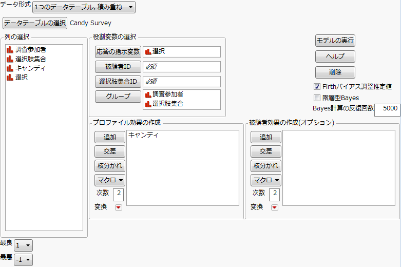

「選択」を選択し、[応答の指示変数]をクリックします。
「調査参加者」を選択し、[被験者ID]をクリックします。
[選択肢集合]を選択し、[選択肢集合ID]をクリックします。
[キャンディ]を選択し、[プロファイル効果の作成]パネルの[追加]をクリックします。
図19.3 設定後の「MaxDiff分析」起動ウィンドウ
[モデルの実行]をクリックします。

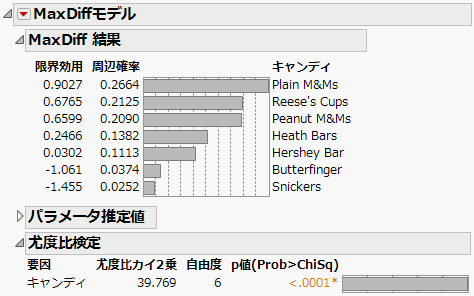

図19.4 MaxDiffのレポート
このレポートは、「キャンディ」の違いによる効果が有意であることを示しています。高い効用値を持つ上位3位のキャンディは、Plain M&Ms、Reese’s Cups、Peanut M&Msです。

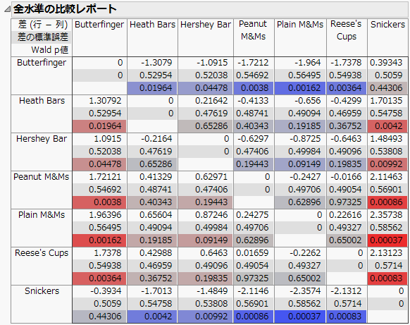

「MaxDiffモデル」の赤い三角ボタンをクリックし、[全水準の比較レポート]を選択します。
図19.5 キャンディの種類の「全水準の比較」レポート
比較レポートを見ると、効用値の差が大きいキャンディの組み合わせがわかります。各セルの3つ目の項目は、行の項目の効用値から列の項目の効用値を差し引いた差に対するp値です。p値の色の濃度は、効用値の差の大きさを示します。青または赤の陰影は、効用値の差(行の効用値から列の効用値を差し引いた値)が、負であるか正であるかを表します。これらのp値は多重調整されておらず、多重比較の過誤率は制御されていません。これらのp値は、参考にするぐらいで用いてください。「全水準の比較レポート」の詳細については、『消費者調査』の「プロファイル」章を参照してください。
