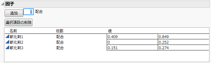

[ヘルプ]>[サンプルデータライブラリ]を選択し、「Design Experiment」フォルダにある「Plastifactors.jmp」を開きます。
図13.20 軟化剤の実験に使用する因子と制約

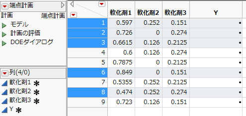

[端点計画]をクリックします。
7.

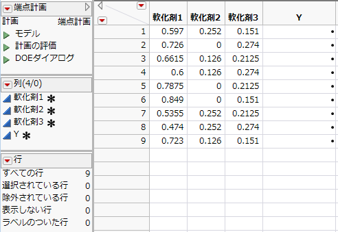

[テーブルの作成]をクリックします。すると、実験数9のJMPテーブルが作成されます(端点計画)。
図13.21 端点計画

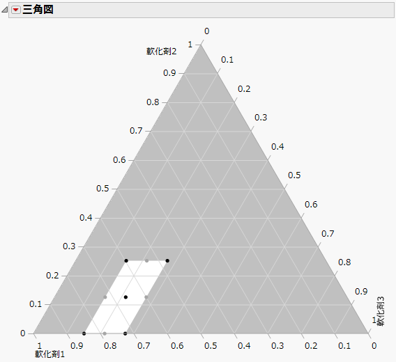

軟化剤1、軟化剤2、軟化剤3を選択し、[X、プロット]をクリックし、[OK]をクリックします。
図13.22 計画の三角図
図13.23 頂点と重心の特定
