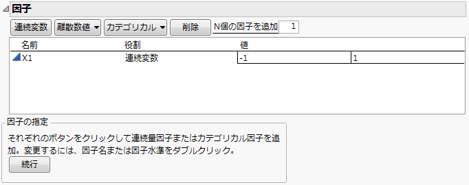

ヒント: 「因子」アウトラインが完成したら、赤い三角ボタンのメニューから[因子の保存]を選択することを検討してください。これにより、因子の名前、役割、変更、値がデータテーブルに保存され、「実験計画(DOE)」のプラットフォームにおいて後で再利用できるようになります。
図9.14 「因子」アウトライン
離散数値の因子がk水準の場合(k > 2)、デフォルトで因子の値は1, 2, ..., kの整数となります。k = 2水準の場合、離散数値の因子の値はデフォルトで-1および1に設定されます。デフォルトの値を、実験で使用する設定に置き換えてください。
カテゴリカルな因子のデフォルト値は、L1, L2, ..., Lkです(kは、指定した水準数です)。このデフォルト値を、実験の内容に応じて適切な水準名に変更します。
