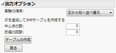

「出力オプション」パネルで、出力データテーブルの詳細を指定できます。詳細を指定した後、[テーブルの作成]をクリックすると計画のデータテーブルが作成されます。出力オプションの選択は、「計画のリスト」から標準的な計画を選択したときに表示される「出力オプション」パネルです。主効果のみに対するスクリーニング計画では、「実験の順序」だけが表示されます。
図9.17 出力オプションの選択
「実験の順序」オプションでは、出力するデータテーブル内における実験の順番を指定します。選択肢は次のとおりです。
データテーブルの行が、設定したブロックの中でランダムに並べ替えられます。([主効果スクリーニング計画の作成]を選択した場合は、使用できません。)
計画に中心点として追加する実験の数を指定します。中心点とは、連続変数の因子をすべて因子範囲の中心に据えて行う実験を指します。このオプションは、[主効果スクリーニング計画の作成]を選択した場合は使用できません。
「計画のリスト」から選んだ計画の場合、中心点も含めた計画全体を反復する回数を指定します。1回の反復によって実験数が2倍になります。このオプションは、[主効果スクリーニング計画の作成]を選択した場合は使用できません。
