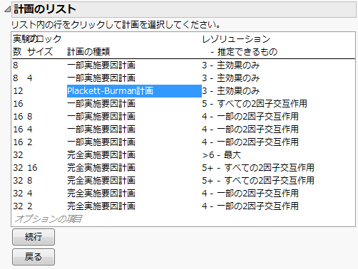

Plackett-Burman計画が表示された「計画のリスト」に示されているように、Plackett-Burman計画を選択します。
図9.26 Plackett-Burman計画が表示された「計画のリスト」

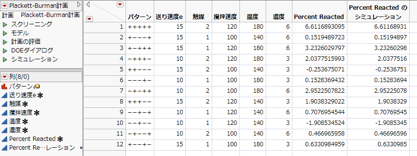

図9.27 Placket-Burman計画のデータテーブル
「Percent Reacted」という列が、計画のデータテーブルに作成されます。このテーブルに表示されている順序で実験を実行し、「Percent Reacted」列に結果を記録します。

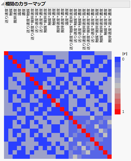

図9.28 相関の絶対値を示すカラーマップ

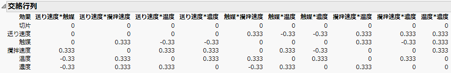

図9.29 交絡行列(2因子間交互作用の部分)
この計画は主効果について直交しているので、交絡行列の各要素は効果間の相関になっています。「計画の評価」章の「交絡行列」(441ページ)を参照してください。たとえば、「送り速度」は、6つの2因子間交互作用および4つの3因子間交互作用と部分交絡しています。それらの部分交絡している個所は、「送り速度」の行における要素が0.333または-0.33となっている個所です。

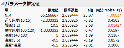

図9.30 全効果を含めたモデルのパラメータ推定値
「予測値と実測値のプロット」を見ると、モデルのあてはまりの悪さを示す証拠が見当たりません。「パラメータ推定値」レポートからは、「触媒」が0.05の有意水準において有意であり、「濃度*温度」の交互作用が0.10の有意水準においてほぼ有意であることがわかります。

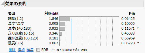

図9.31 全効果を含めたモデルの「効果の要約」アウトライン
「濃度」は最も有意性が低くなっていますが、P値の右側に「^」マークがついていることからわかるように、高次の交互作用(「濃度*温度」)に含まれています。「効果の親子関係」の原則に従うとすると、「濃度*温度」の交互作用をモデルに残すのであれば、「濃度」を除外するべきではありません。「実験計画を始めよう」章の「効果の親子関係」(53ページ)を参照してください。次に有意性が低い効果は「攪拌速度」です。
「効果の要約」アウトラインで「攪拌速度」を選択して、[削除]をクリックします。
「効果の要約」アウトラインで「送り速度」を選択して、[削除]をクリックします。

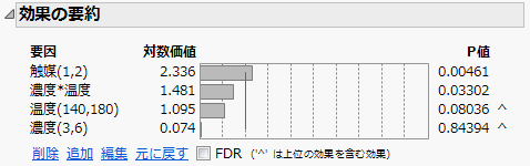

図9.32 縮小モデルの「効果の要約」アウトライン
「P値」の列を見ると、「触媒」の主効果と「濃度*温度」の交互作用は、両方とも0.05の有意水準において有意であることを示しています。このモデルは、これ以上縮小するべきではありません。他の交互作用が存在しないか、または無視できるレベルであれば、「触媒」および「濃度*温度」の交互作用が、重要な効果であると結論付けることができます。
