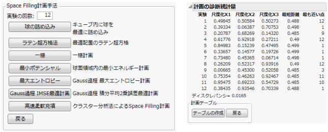

計画手法を指定するためのパネル(Space Filling計画の手法と最小ポテンシャル計画の診断統計量の左)で、標本サイズ(「実験の回数」)を指定します。この例では、12とします。
6.
[最小ポテンシャル]ボタンをクリックします。計画が作成され、実験および診断統計量が表示されます(Space Filling計画の手法と最小ポテンシャル計画の診断統計量の右)。
図21.18 Space Filling計画の手法と最小ポテンシャル計画の診断統計量

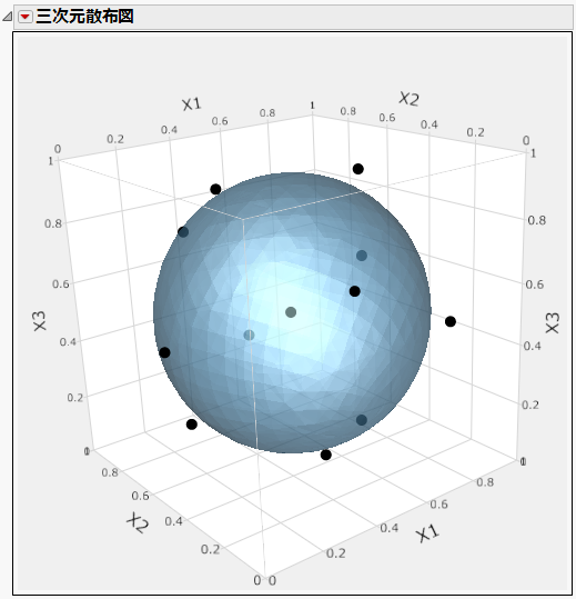

計画のデータテーブルを作成した後、[グラフ]>[三次元散布図]コマンドを選択します。
「三次元散布図」起動ダイアログボックスで[X1]、[X2]、[X3]を[Y, 列]に指定し、[OK]をクリックします。すると、計画点を三次元に配置した散布図が作成されます。
最小ポテンシャル計画の点と球体のような結果を得るため、次の手順を行います。
プロットを右クリックして[設定]を選択し、「マーカーサイズ」のスライダを右に動かします。
図21.19 最小ポテンシャル計画の点と球体
