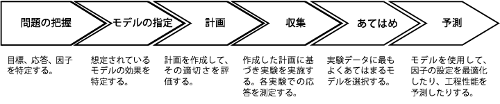

図3.2 実験計画のフレームワーク
最初の3ステップは「実験計画(DOE)」プラットフォームで行います。そして、作成された計画に基づき、実験室や現場にて実験を行います。3つのステップの詳細は、第 “実験計画の手順: 問題の把握、モデルの指定、計画の作成”を参照してください。
ここで仮定するモデルは、推定したい効果をすべて含んでいるのが望ましく、分析を行うときの出発点となります。一部のプラットフォームでは、仮定するモデルを計画の段階で明示的に指定できます。その他のプラットフォームでは、ユーザが行う選択に基づいて、特定のモデルが暗黙的に仮定されます。たとえば、「スクリーニング計画」プラットフォームでは、レゾリューションを選択します。選択されたレゾリューションによって、モデルに含まれる効果の交絡が決まります。効果が交絡していると、それらの効果が影響しているのかどうかを調べることができなくなります。
