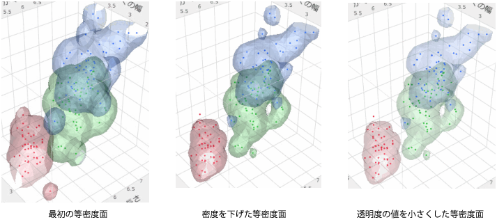

赤い三角ボタンをクリックし、開いたメニューから[ノンパラメトリック密度]を選択します。
6.
[次の列の値ごとに行う]を選択します。
7.
「種類」を選択し、[OK]をクリックします。等密度面が種類別に異なる色で表示されます。
11.
図6.11 2つ目のノンパラメトリック等密度面の追加
ノンパラメトリック等密度面の設定を行うオプションは、グループ別に作成した場合もデータ全体で作成した場合もほぼ同じです。ただし、グループ別に作成した等密度面では、色を変更することができません。オプションについては、第 “「三次元散布図」プラットフォームのオプション”を参照してください。
