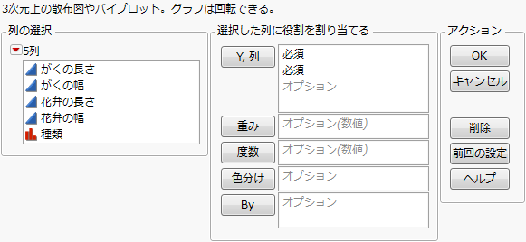

「三次元散布図」プラットフォームを起動するには、[グラフ]>[三次元散布図]を選択します。
図6.3 「三次元散布図」起動ウィンドウ
第1変数はX軸に表示されます。
第2変数はY軸に表示されます。
第3変数はZ軸に表示されます。
[重み]変数には次のような用途があります。
メモ: 赤い三角ボタンのオプションは、[重み]変数を考慮に入れます。この変数が分析結果に影響を与えないようにするには、起動ウィンドウで重み変数の指定を削除して分析を実行します。
[重み]変数を指定した場合、データ点は球として表示されます。球の大きさが重みの値に比例します。散布図の下にある「円のサイズ」スライダで球のサイズを調整することができます。
起動ウィンドウの詳細については、『JMPの使用法』の「はじめに」章を参照してください。
[OK]をクリックすると、「三次元散布図」レポートウィンドウが開きます。第 “「三次元散布図」レポート”を参照してください。
