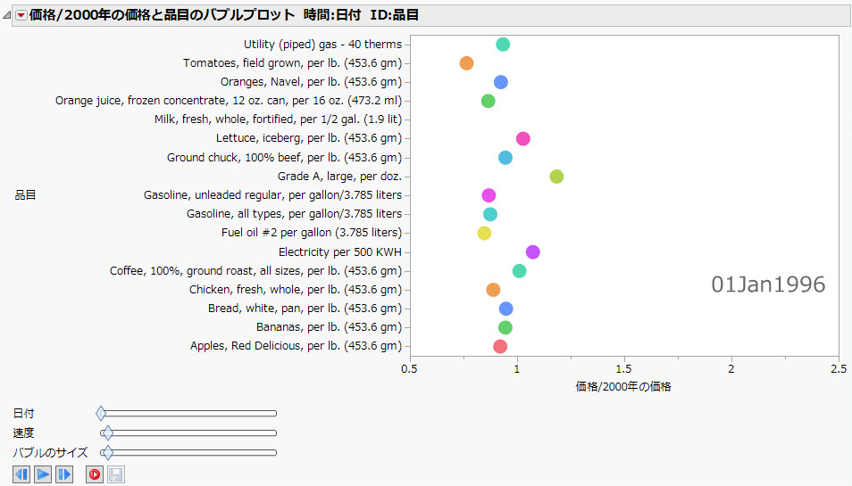

レポートウィンドウが表示されます。(バブルのアニメーションの静止図では、JMPのデフォルトの色が使用されています。)
図8.15 バブルのアニメーションの静止図
