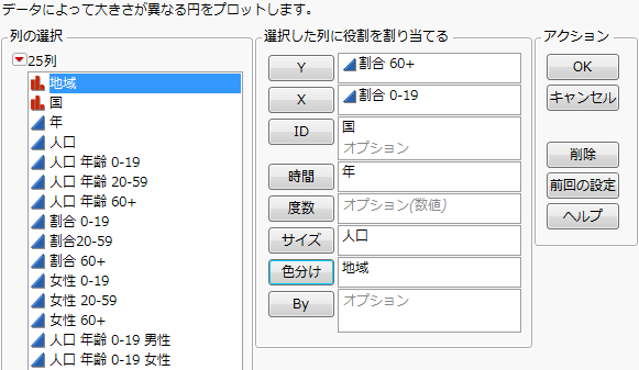

[グラフ]>[バブルプロット]を選択します。
図8.2 「バブルプロット」起動ウィンドウ
「割合 60+」を選択し、[Y]をクリックします。
60歳以上の人が人口に占める割合がY座標になります。
「割合 0-19」を選択し、[X]をクリックします。
0~19歳の人が人口に占める割合がX座標になります。
5.
「国」を選択し、[ID]をクリックします。
6.
「年」を選択し、[時間]をクリックします。
7.
「人口」を選択し、[サイズ]をクリックします。
8.
「地域」を選択し、[色分け]をクリックします。
9.
[OK]をクリックします。
