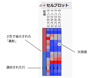

ここでは、16匹の犬に2種類の薬剤を投与し、ヒスタミンの血中濃度を測定して記録した「Dogs.jmp」データテーブルを使います。ヒスタミンの血中濃度は、投与後0分、1分、3分、5分後に測定されました。薬剤別にヒスタミンの血中濃度の変動を調べてみましょう。
[ヘルプ]>[サンプルデータライブラリ]を選択し、「Dogs.jmp」を開きます。
「薬剤」、「ヒスタミン0」、「ヒスタミン1」、「ヒスタミン3」、「ヒスタミン5」を選択し、[Y, 応答変数]をクリックします。
5.
[OK]をクリックします。
図10.2 「Dogs.jmp」のセルプロット
「Dogs.jmp」のセルプロットのような正規分位点プロットが描かれます。
