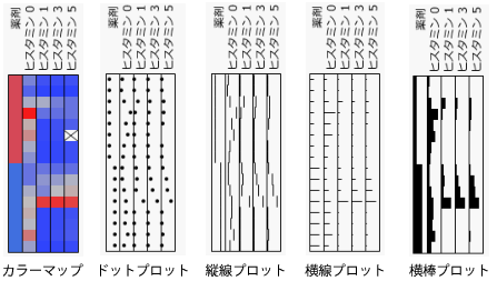

[グラフの種類]は、グラフの表示形式を変更するときに使用します。
図10.5 グラフの種類
